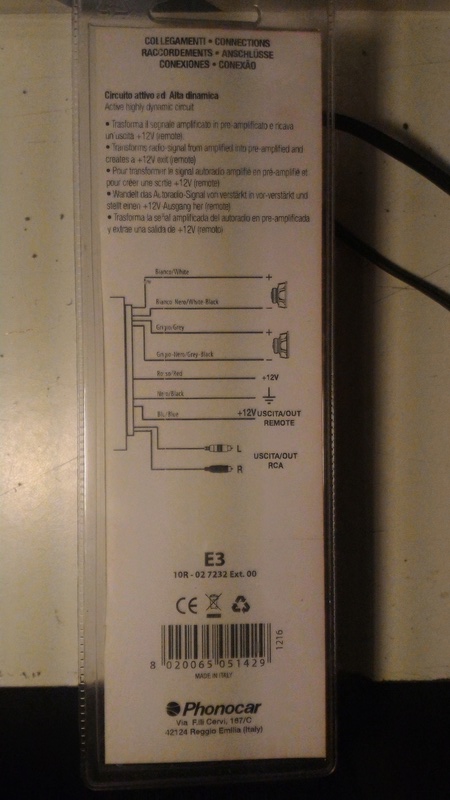

Messaggio Da Rosinante Mar 15 Ago 2017 - 13:01
RickRD500 ha scritto:4 RCA e due cavi??
Dovrebbe avere almeno 4 cavi...
Su alcuni modelli c'è una codifica colori che riprende il cablaggio originale dell'auto, dovresti metterli in parallelo con quelli dell'adattatore lasciando collegati gli altoparlanti se devi mettere solo il sub, altrimenti dovrai staccare gli altoparlanti che poi andranno collegati all'amplificatore.
Senza info e senza foto è un po' dura..

Messaggio Da RickRD500 Mar 15 Ago 2017 - 14:02
Con questo della foto non ci fai nulla perchè la radio non ha uscite linea.
Dovresti prendere questo modello qui:

Messaggio Da RickRD500 Mar 15 Ago 2017 - 14:20
Se guardi nella prima immagine c'è lo schema:
quattro fili a + e - delle casse anteriori (o posteriori)
nero a massa
rosso al + 12V
blu al remote dell'amplificatore
Io l'ho uilizzato per un amplificatore che era privo di ingressi ad alto livello e funziona perfettamente seguendo l'accensione della radio anche quando la accendi a quadro spento.
L'ho smontato perchè ho comprato un amplificatore che aveva già gli ingressi booster.

Messaggio Da Rosinante Mar 15 Ago 2017 - 14:26
A ecco, scusami ma mi ha renderizzato solo la seconda , quindi con I collegamenti che hai appena detto, si accende e spegne con la chiave giusto? Non e che mi resta accesso e mi butta la batteria a terra?I 4 fili li usero sulle posteriori, dovro tagliarli dall iso?
