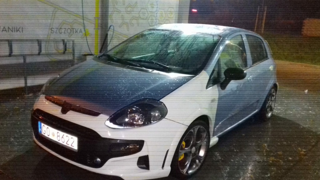

Ho appena preso una Grande Punto e sto cercando di rinfrescarla un pò con qualche trapianto da EVo

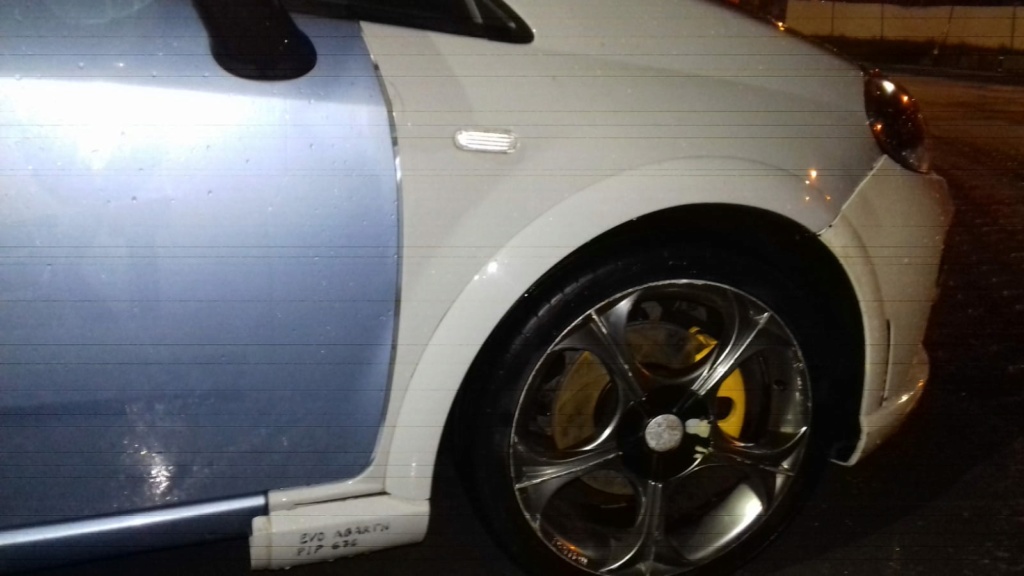

ha un 1.4 8v , è del 2008
Sono in fase di smontaggio perchè ho iniziato due giorni fa.
Ho tolto i paraurti e ordinati da uno sfascio quelli della evo Abarth, ma ho difficolta a reperire il fascione in plastica con le griglie .

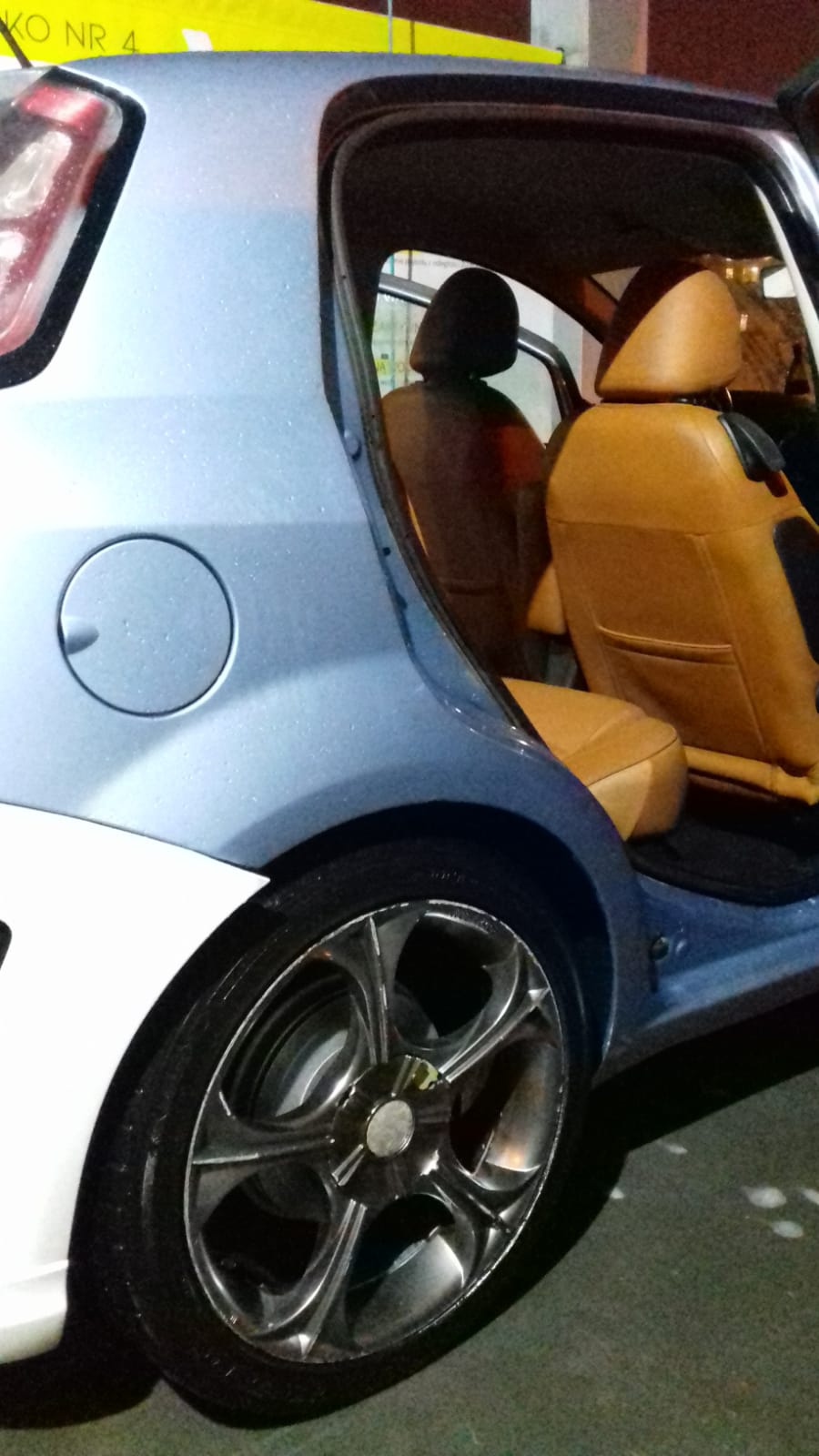

ho già smontato i sedili e montati quelli della mito in pelle frau.
Oggi inizio a smontare cruscotto e volante per sostituirlo con quello della evo e il volante con quello della 500 abarth.
- rimozione meccanismo alzavetri manuale posteriori , sostituiti con due elettrici.
- ordinati pannelli della evo sport in pelle con predisposizione all'elettrico nel posteriore.
- alla ricerca di un kit ammortizzatori + molle usato ma messo bene.

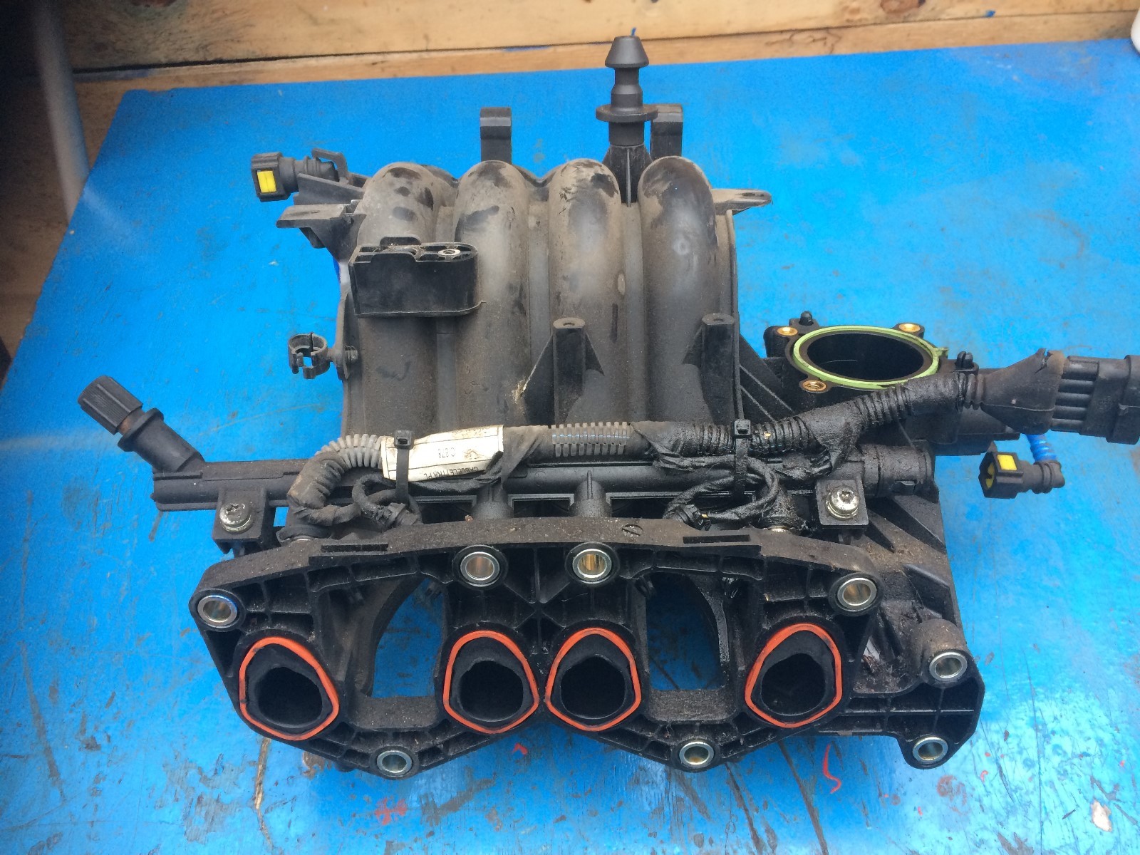

- mi sto occupando anche del motore attualmente sto smontando i collettori ma ho delle difficoltà a estrarre il blocco. Ho svitato tutte e 8 le viti ( vedi nella foto qua sotto) ma ha difficoltà ad uscire, è molto duro.. questo per intenderci ( il pezzo è quello già recuperato da sostituire)
- sostituiti i fanali posteriori con quelli della evo e fatto collegamento con resistenza
- sostituito i fari mezzo ingialliti con due nuovi della evo a sfondo nero e installate lampade a led H4 e led W21W

Ho appena cambiato iniettori, candele, cavi, bobine e pulito gruppo farfallato.

- sostituiti sedili con sedili in pelle frau della Mito QV e modifica cablaggio per cinture di sicurezza.
- montato bracciolo sempre della mito tra i sedili anteriori.
- sostituzione pannelli portiere con quelli della Punto Evo in pelle.

Per quanto riguarda estetica ho sostituito entrambi i paraurti con quelli della Punto Evo Abarth, ma ho molta difficolta a reperire usato l'estrattore in plastica del posteriore a uno scarico, con cartarifrangenti, retronebbia e retromarcia

ciao ragazzi buon inizio di fine settimana
Ho quasi ultimato i lavori di rinnovamento sulla mia auto Grande Punto, anche si GP è rimasto poco ..ormai quasi una Evo Abarth
Non fate caso al colore ma il carrozziere è l'ultimo dei pensieri!
( allego qua sotto alcune delle foto)
