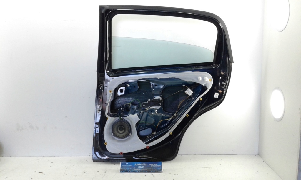

Io credo che altoparlanti da 165mm ci possano entrare (nei pannelli posteriori) magari con un pò di adattamento artigianale. Vi spiego perché lo penso, tramite le due foto che riporto in fondo dove ho inquadrato le griglie circolari dei pannelli anteriore e posteriore. Sono identiche, dello stesso diametro e cioè 175 mm.
E quindi il discorso è: se c'entrano nell'anteriore, perché non dovrebbero entrare nel posteriore dove c'è la griglia circolare della stessa misura?
So che se ne parla in altri thread, ma ho preferito aprire un nuovo topic dato che da nessuna parte si parlava di questa coincidenza delle griglie, che potrebbe essere valida solo per la generazione di Punto a cui appartiene la mia 199 del 2017.

Il problema non è la griglia, ma lo spazio posteriore: l'altoparlante è fissato sulla lamiera della portiera ed il foro è da 130
Inoltre non credo che i forellini nella griglia siano tutti liberi, così come quelli del tweeter.
Insomma, credo che i designer abbiano voluto richiamare l'estetica del pannello anteriore, ma si tratti di un'illusione ottica.
Bisogna smontare il pannello posteriore e verificare, poi tutto è possibile se si ha voglia tempo ed attrezzi.
