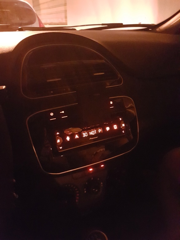

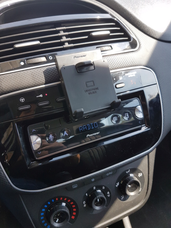

Messaggio Da lordgeny Gio 27 Giu 2019 - 22:54
Ragazzi prime impressioni a caldo , non ho potuto provarla tantissimo per lavoro ma ho gia un ottima impressione.
Senza smarptphone potete leggere usb e radio tranquillamente unico inconveniente , con i nostri comandi al volante potete cambiare traccia ma nella stessa cartella , x cambiare va premuto un tasto sullo stereo o sullo smartphone , ma mi pare che anche con la sorgente originale era cosi.
Qualita audio in bluetooth è buona , ma in usb con i file flac mi ha sorpreso tanto che penso che lascio la casse originali fino alla loro usura .
Scelta autoradio sostitutiva 20190611
Scelta autoradio sostitutiva 20190612
Scelta autoradio sostitutiva 20190610
sabato che avro tempo metto foto e video decenti ... saluti
